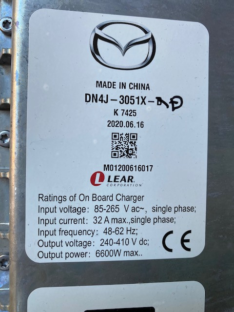

Hi Sanno, wo hast du diese Aufnahme gemacht. Wo pappt dieses Leistungsschild drauf? Im Fahrzeug, oder wo? On Board Charger? Klingt wie verbaut, aber konnte ich nicht finden.
Hallo Michi,
das ist der On-Board-Lader unterm Kofferraum!
1. Kofferraum Teppich entfernen
2. Die Styropor Einlagen entfernen, dann ist der Lader freigelegt!
